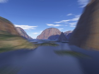

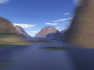

  另外,有运动模糊的图象包含了更多的信息。请比较这两幅图:
  这两幅图中的场景是完全一样的,但其中一幅是从向前飞速移动的摄象机中得到,另一幅则是摄象机向左移动。这从图片上可以轻易地分辨出来。观看动画时,大脑会注意到那些更多的信息,由此也使运动变得更平滑,场景更逼真。

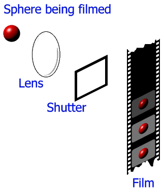

  们来观察一下电影摄象机如何拍摄移动的场景。
  一架电影摄象机包括以下部分:
  • 镜头
      把光聚焦到胶片上
  • 快门
      快门控制在一定时间内,打开让光进入。
  • 胶片
      胶片包括感光的化学品。通过这些感光的材料记录场景,生成影象。
  左边的图片显示的是一个静止不动的红色球体被摄象机摄象时的情形。这里只画出了摄象机中三个重要部分:镜头,快门和胶片。
  可以看出,快门在打开状态,让胶片暴光。而胶片上已有两帧已经过暴光,一帧正在暴光。区别在于后者稍微暗一些,因为暴光的时间还不够。稍后,快门将关闭,这时的三帧将完全一样。
  快门关闭之后,胶片将向下移动一个合适的距离,让下一帧胶片到达暴光位置,然后快门又将再次打开暴光,这样的过程在一秒内会重复许多次。

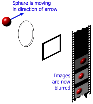

  右边图片的情形与上面相似,但现在,球体会向箭头所指的方向快速移动。
  快门照常打开,胶片也一样被暴光。但现在,由于暴光的时间内,球体正在移动,导致了胶片上的图片变模糊了。这就是我们说的运动模糊效果。
  现在,我可以打赌,如果你看到这写模糊了的画面中任意一幅的话,你一定能说出摄象时,球正在水平方向上移动。因为有运动模糊的图象相比之下包含更多的信息。
