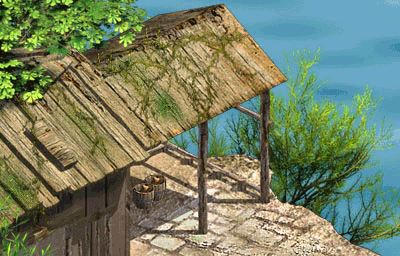

原图一角(208,649 字节) 这是原图一角. 真彩格式, 当然我们游戏里使用的高彩色. 我们可以看到右上角的蓝天白云非常细腻.
Octree(71,265 字节) 我用 octree 算法, 转换成 256 色的图片, 可以看到, 画面的右边的云层已经明显出了问题.

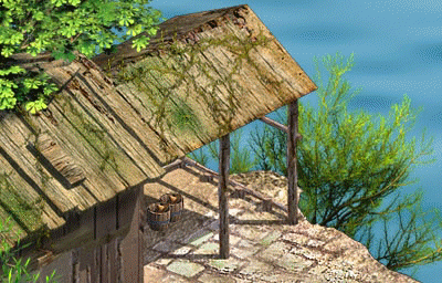

Octree Dither(78,740 字节) 当我用 octree 的同时, 做了一下 Dither (误差扩散) 情况有了明显的改善, 但是由于 256 色色彩数的限制, 那些白云中出现了杂点.
云风的压缩算法(170,446 字节) 我们可以看一下动态16色的算法的效果了. 即使不加 Dither 也很不错不是? 做一些细微的 Dither 会更好. 我们留在下面展示.

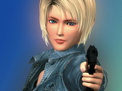

过度色(71,265 字节) 这张图有很多的过渡色, 这将是 256 色模式的致命之处
转换为 256 色(71,265 字节) 很糟糕:( 不是吗? 过渡色的细节全丢失了, 留下了大快的色斑. 这就是简单用 Octree 算法裁减调色盘的结果.

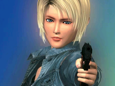

转换为 256 色, 并 Dither(78,740 字节) 经过 Dither 后, 基本不错了:) 只是 mm 的面部变得粗糙, 画面上的背景也多了一些脏乱的杂点.
