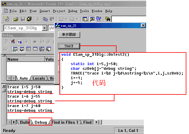

MFC中提供的TRACE宏可以帮助我们在程序调试运行过程中方便的输出调试信息。TRACE宏的定义为:TRACE(exp),其中的表达式使用与printf相同的表达方法。例如下面的代码:
void CSam_sp_31Dlg::OnTest2()
    static int i=5,j=50;
    char szDeb[]="debug string";
    TRACE("trace i=%d j=%d\nstring=%s\n",i,j,szDeb);
    i+=1;
    j+=5;
在以调试方式运行程序是,当你点击TRACE按钮时会看到在调试窗口中输出了调试信息。
当程序在调试过程中执行到此处时会在输出窗口输入"trace i=5 j=50\n,string=debug string\n"。使用TRACE宏可以让我们随时掌握程序运行过程中变量的变化情况,因为大多数情况下我们都不希望使用断点进入到程序内部,而只是注意运行中数据的值。
