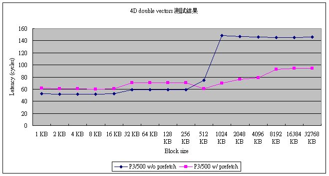

为了让大家心里有个底,这里先把执行的结果列出来:
测试平台: Pentium III 500Mhz, PC100 SDRAM, 440BX chipset
Vector test result

  首先,我们来看没有使用 prefetch 指令的结果。事实上,结果相当符合预测。在 L1 D-cache 的范围内(即小于 16KB 的情形),平均的运算时间相当的稳定,约在 51 ~ 52 cycles 左右。这也是 Pentium III 在计算一个 4x4 矩阵和 4 维向量相乘时(使用 double precision 浮点数),可能达到的最快速度。当然,这个程序是用 C 写成的。如果直接用手写汇编语言,可能还可以再快个 5 ~ 10 cycles。
  当数据量超过 L1 D-cache 的范围,但是还在 L2 cache 的范围之内时,所需的时间提高到约 60 cycles 左右。在 Part 1 中,我们已经知道 Pentium III 500Mhz 的 L2 cache 大约有 10 cycles 的 latency,所以这个结果也是相当合理的。
  当资料量超过 L2 cache 的范围时,所有的数据就需要从主存储器中取得了。从图上可以很容易的看到,每次运算所需的时间增加到 145 ~ 150 cycles。这有点出乎意料之外:在 Part 1 中,读取主存储器的 latency 只有 30 cycles 左右,但是在这里,latency 增加了约 100 cycles。不过,这个结果并不奇怪。因为在运算结束后,运算的结果必须要写回内存中,而写回内存的动作,需要很多时间。
  从这里可以看到,在数据量超过 L2 cache 的范围时,CPU 可说是被内存的速度限制住了。事实上,如果内存的速度不变,那即使是用两倍快的 CPU,速度的增加也会非常有限。以 3D 游戏的角度来说,1024KB 或 2048KB 这样的数据量并不算少见,因为一个 single precision 浮点数的 4 维向量,就需要 16 bytes 的空间。65,536 个 4 维向量就需要 1MB 的空间了。

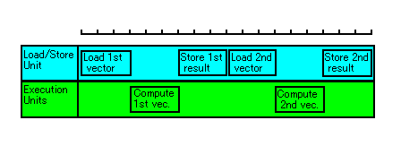

  事实上,内存的速度虽慢,但是要完成一个 32 bytes(一个四维向量的大小)的读写动作,也只需要 60 ~ 70 cycles 而已(以 Pentium III 500Mhz 配合 PC100 SDRAM 的情形来算)。而在不用 prefetch 的情形下,CPU 的动作类似下图所示:
Vector computation diagram 1
在上图中,CPU 的运算单元(即图中的 Execution Units)大部分的时间都在等待数据输入。而 Load/Store Unit 也有不少时间是不动作的。这显然不是最好的方法,因为 CPU 的两个单元都不是全速运作。

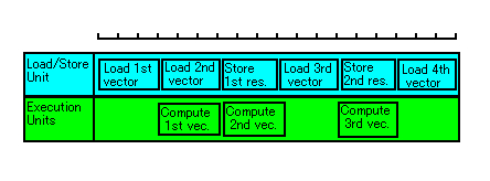

如果我们在 CPU 的运算单元进行计算工作时,就把下一个要计算的数据先加载到 CPU 的 cache 中,那么,CPU 的动作就会变成类似下图所示:
Vector computation diagram 2
现在,Load/Store Unit 变成全速运作了。Execution Units 还是没有全速运作,但是这是没办法的。这种情形,就表示出瓶颈是在 Load/Store Unit,也就是在主存储器的速度。已经没有任何方法可以加快执行的速度了(除非加快内存的速度)。

只不过加上这样一行程序,执行结果就有很大的不同。回到前面的测试结果,我们可以看出,prefetch 指令,在数据已经存在 cache 中的时候,会有相当程度的 overhead(在这里是大约 10 cycles)。但是,当数据不在 cache 中的时候,效率就有明显的改善。特别是在数据量为 1024 KB 时,所需时间约为 70 cycles,说明了瓶颈确实是在 Load/Store Unit。在 1024 KB 之后,所需的 cycle 的增加,则是因为在多任务系统中难以避免的 task switch 所产生的 overhead。
