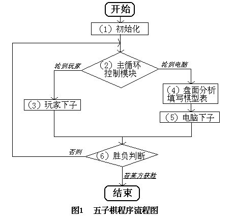

  首先,请仔细阅读图1:
我们看到本程序由六个基本功能模块构成,各模块的详细分析如下:
(1)初始化:首先,建立盘面数组Table[15][15]、对战双方的棋型表Computer[15][15][4]和Player[15][15][4]并将它们清零以备使用;然后初始化显示器、键盘、鼠等输入输出设备并在屏幕上画出棋盘。
(2)主循环控制模块:控制下棋顺序,当轮到某方下子时,负责将程序转到相应的模块中去,主要担当一个调度者的角色。
(3)玩家下子:当轮到玩家下时,您通过键盘或鼠标在棋盘上落子,程序会根据该点的位置,在Table[15][15]数组的相应地方记录‘2’,以表明该子是玩家下的。
(4)盘面分析填写棋型表:本程序核心模块之一,人工智能算法的根本依据!其具体实现方法如下:您在下五子棋时,一定会先根据棋盘上的情况,找出当前最重要的一些点位,如“活三”、“冲四”等;然后再在其中选择落子点。但是,电脑不会像人一样分析问题,要让它知道哪是“活三”、哪是“冲四”,就得在棋盘上逐点计算,一步一步的教它。
先来分析己方的棋型,我们从棋盘左上角出发,向右逐行搜索,当遇到一个空白点时,以它为中心向左挨个查找,如果遇到己方的子则记录然后继续,如果遇到对方的子、空白点或边界就停止查找。左边完成后再向右进行同样的操作;最后把左右两边的记录合并起来,得到的数据就是该点横向上的棋型,然后把棋型的编号填入到Computer[x][y][n]中就行了(x、y代表坐标,n=0、1、2、3分别代表横、竖、左斜、右斜四个方向)。而其他三个方向的棋型也可用同样的方法得到,当搜索完整张棋盘后,己方棋型表也就填写完毕了。然后再用同样的方法填写对方棋型表。
注意:所有棋型的编号都要事先定义好,越重要的号数越大!
OK! 怎么样?有点累了吧?不过千万别泄气!因为好戏还在后头。
Let's go!
(5)电脑下子:有了上面填写的两张棋型表,现在要作的就是让电脑知道在哪一点下子了。其中最简单的计算方法,就是遍历棋型表Computer[15][15][4]和Player[15][15][4]找出其中数值最大的一点,在该点下子即可。但这种算法的弱点非常明显,只顾眼前利益,不能顾全大局,这就和许多五子棋初学者一样犯了“目光短浅”的毛病。
要解决这个问题,我们引入‘今后几步预测法’,具体方法是这样的: 首先, 让电脑分析一个可能的点,如果在这儿下子将会形成对手不得不防守的棋型(例如:‘冲四’、‘活三’);那么下一步对手就会照您的思路下子来防守您,如此一来便完成了第一步的预测。这时再调用模块4对预测后的棋进行盘面分析,如果出现了‘四三’、‘双三’或‘双四’等制胜点,那么己方就可以获胜了(当然对黑棋而言‘双三’、‘双四’是禁手,另当别论);否则照同样的方法向下分析,就可预测出第二步、第三步……
等一等,要是盘面上没有对手必须防的棋型,哪该怎么办呢?进攻不成的话就得考虑防守了,将自己和对手调换一下位置,然后用上面的方法来预测对手的棋,这样既可以防住对手巧妙的攻击,又能侍机发动反击,何乐而不为呢!
但是必须告诉大家的是:预测法的运算量相当之大,据我的经验,用Pentium-100预测3步的走法平均需要15秒以上时间,所以建议预测量在5步以内。可别小瞧了这5步,有时它甚至会走出让您拍手叫绝的妙着呢!
(6)胜负判断:务须多言,某方形成五子连即获胜;若黑棋走出‘双三’、‘双四’或长连即以禁手判负。
