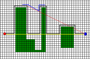

  寻径算法中需要解决的最基本问题是避开障碍物。最容易实现的方法是(参见图1):
  1. 从起点到终点拉一条直线A。
  2. 沿着直线A朝终点行进,一遇到障碍物便按顺时针方向绕着障碍物行走,直至碰到直线A。
  3. 重复步骤2,便一定能最终达到目的地。
图1
(注:红色圆点表示起点,蓝色圆点表示终点;黄色直线标记为A, 黑色直线标记为B, 红色直线标记为B)
  该算法计算出来的路径并不是最短的,有时候还会走出傻乎乎的路线,但速度很快,能在较低档次的PC机上满足游戏中实时的要求,“红警”中的寻径算法便是以此为基础的(在帝国时代中采用比较先进的A*算法,限于篇幅这儿就不作介绍了)。可以对上述算法作几点改进,使可移动物体的行走路线更趋合理。
  (一) 看图1,显然可移动物体应按沿逆时针方向绕障碍物走,而不该按顺时针方向去绕弯子。于是,当遇到障碍物时,首先要判断环绕方向。如果比起顺时针方向,逆时针方向行走能以更短的路径碰到直线A,那么选取逆时针方向绕着障碍物行走,反之亦然。
  (二) 尽量走直线路径,减少绕行路程。如图1所示,先按上述算法计算出行走路线B,然后当可移动物体在路线B上绕着障碍物行进时,每走一步便从当前位置向终点拉一条直线C,如果沿着直线C前进能与目前还未经过的行走路线B的某段相遇(中间没有障碍物),就终止绕行,直接按直线C行走至路线B,从而缩短了路途。
  (三) 当终点处于障碍物包围之中,可移动物体永远不可能到达终点,无论是按顺时针方向还是逆时针方向绕行都只能回到原地,无法行进了。对于这种情况的处理方式就是绕障碍物一周,选择离终点距离最近的地方停下来。
