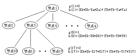

  先复习一下,A*算法的核心是估价函数f(n),它包括g(n)和h(n)两部分。g(n)是已经走过的代价,h(n)是n到目标的估计代价。在这个例子中g(n)表示在状态空间从起始节点到n节点的深度,h(n)表示n节点所在地图的位置到目标位置的直线距离。啊!一个是状态空间,一个是实际的地图,不要搞错了。再详细点说,有一个物体A,在地图上的坐标是(xa,ya),A所要到达的目标b的坐标是(xb,yb)。则开始搜索时,设置一个起始节点1,生成八个子节点2- 9 因为有八个方向。如图:
  仔细看看节点1、9、17的g(n)和h(n)是怎么计算的。现在应该知道了下面程序中的f(n)是如何计算的吧。开始讲解源程序了。其实这个程序是一个很典型的教科书似的程序,也就是说只要你看懂了上面的伪程序,这个程序是十分容易理解的。不过他和上面的伪程序有一些的不同,我在后面会提出来。
