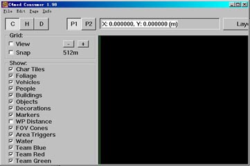

运行C4Medc.exe "Mission Editer"程序(如果安装了Comanche4的话,你将在start\program\Novalogic\Comanche4目录下找到本程序),会看到如图一所示的游戏编辑器程序界面.
// 图一 程序界面图示
(图一)

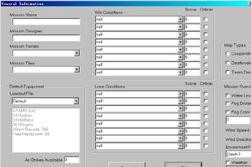

选择"Edit->General Information"菜单项,在弹出的对话框(如图二)中作如下设置:
(图二)
(1)在Mession Designer编辑框中填入你的名字.

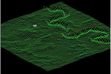

(2)打开Mission Terrain下拉菜单,会看到一个名称列表,这是一个地图集,列出了游戏设计者能够使用于游戏中的有效地图的种类,其中每张图表示一种不同的地形地貌及气候特征.通过地图名称中的特定字母你可以判断出这些地图的类型(d-----沙漠地图,g-----草地地图,s------雪原地图)从而帮助你选择出合适于你的游戏的那张图;在这里,我们选择一张草地类型且具有山区地貌特征的地图作为游戏的基本场景,图三展示了该地图的网格形式的样子,稍后,我们将在图中所示山区中的某个较为平坦的谷地中建立那个秘密的直升机补给站.
(图三)
(3)打开Default Equipment下拉菜单,可以看到一个预定义的武器装备配置列表,其中的每一项都表示一种武器配置方案,每种方案各有不同的特点,分别针对不同的攻击/防御目标,假如你要对付的是较多的空中目标,就应当选择含有较多刺针(Stinger)对空导弹的武器配置方案,不然的话,到时候当大群的敌机袭来时,你就知道什么叫甘拜下风了,除了想办法赶快逃跑,你别无办法,因为此刻在对地攻击中大显威力的Hydra火箭弹根本不起多大作用;而如果要对付大量敌方坦克,则最好多预备几枚海尔法飞弹为妙,因为优良的GPS远程卫星定位系统可以帮你在远距离上摧毁那些火力猛烈极具危胁的敌方坦克,同时避免遭到它们的打击.在本游戏中,由于仅涉及对地面目标的打击,因此选择了对地攻击能力较强的"Attack(ground)"方案.
(4)AWACS RADAR 选项用于设置卡曼奇雷达的信息接收范围,如果勾选此选,则意味着卡曼奇能够通过额外的信息源接收战场信息,如可以经由一架高空预警机来获得信息,这意味着此时的卡曼奇可以察到一般情况下所看不到的目标,比如隐于山后的敌方坦克或防空火箭发射车等.本次任务中没有使用该功能.
(5)Win and Lose Conditions 的设置:在此设置区中可以为游戏设置胜利/失败条件,无论胜利还是失败,游戏都将结束;你也可以不作任何设置,这样当你消灭掉所有敌人之后,还可以在游戏中继续漫游直至厌烦而退出为止;当然,如果你设计的游戏是要提供给其他人玩的话,那么设置一个或几个胜利/失败条件有时是必须的,否则人们会以为尚有敌人未被消灭而继续到处寻找的,这样的话,免不了会令人家失望的.由于本部及计分方面的内容属非必选设置,因此为了节省篇幅其具体操作这里就从略了.
最后,点击"OK:"结束该部分的操作.

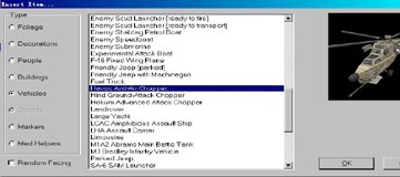

按下"+"键放大地图直至仅剩下四个方格区域为止.在地图中选择适合的地点作为秘密补给基地的所在;然后在视窗中打开右键菜单,从中选取"Insert Mode"项,将鼠标移至所选区域的中点处单击左键,这时将弹出Insert Item对话框窗口(图四),在窗口左侧选择"Markers"按钮,随后在右侧的列表框中选择"Start,Player"表项,点击"OK"退出对话框,将看到在刚才的点击处出现了一个小的绿色三角形图标,这个标记意味着,当游戏开始时,玩家将于此处进入到游戏场景.经过此番设置之后,玩家就可以真正进入到游戏场景中去了;只是在此际的场景空间中,除了无垠的大地天空之外,就只有玩家自已了,所至之处,甚至连一棵树也看不到.因为必要的一切还未构建,精彩的剧情还无以依附,当然是殊无趣味了.

  补给站的配置为:一个通讯站,一顶帐篷,一座小型油库,一座简易板房,一辆防卫用bradlie步兵战车,和一辆军用吉普车.为了添加通讯站,首先将当前模态重新切回Insert Mode,在欲设置通讯站的位点上单击左键,在弹出的"Insert Item"对话框(图四)左侧选中Building按钮,这时可以看到在窗口右侧显示一个带有预览窗口的列表框,其中列示出游戏中可用的种种建筑物资源,选择列表项可以查看这些建筑物的名称及样式.从中找到通讯站项并选中它,点击"OK"退出.这样,通讯站就添加到地图中了.事实上,游戏中的所有元素都可通过类似的方法添加进来,不同处仅在于类别的选择,如,欲添加车辆时,仅在该窗口中选择"Vehicles"按钮然后在列表框中选择相应的项目就可以了.采用此法,我们相继在此秘密基地上添加了上已提及的那些设施及装备,另外又在基地的四周添加了五名士兵用于执行警戒任务(其中两人携手持式火箭筒,其他三人持阻击枪),最后,又在秘密基地周围布置了一些树木,灌木等植物.

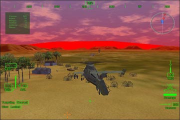

  至此,秘密补给站的建立就完成了.图五,图六分别显示了该基地在编辑窗口及游戏实景中的形态.怎么样,够炫吧!
(图五)
(图六)

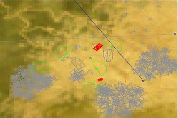

四.敌方突袭分队
  敌方分队的建立在方法上与秘密补给站类似,不同之处在于人员和装备的类别,这支突袭分队的组成情况是这样的:战斗人员大约二十几个,它们分别由持有火箭筒,各种枪械的士兵组成,两辆M1A2主战坦克,两辆装有50mm口径机枪的轻型突击车.这样一支队伍用于摧毁一个防卫能力有限的小型补给站已经足够了,玩家须小心对付才能确保自已的基地不被那几辆快速突进的战车所打掉.图七显示了这支敌方分队向我方突进时的情形.
(图七)
  提示: 敌方分队的建立点与我方基地的间距应该大约有丙个栅格的长度,这样可确保玩家有足够的升空侦察时间,以便于尽早发现敌人.另外如果对游戏的平衡性不满意的话,可通过改变敌方持有火箭筒士兵的数量来调整;手持式火箭筒无论对坦克还直升机而言,均具有强大的杀伤力,因此用此法来调整平衡,在本任务中是有效的.

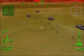

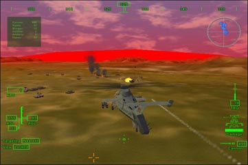

  好了,经过以上的种种设置之后,终于可以将所制作的游戏任务存盘编译了:选择"File Save to"菜单项,在Save to 对话框中键入你的任务名称,即"绝地阻击",点击"OK"存盘.如果你想立即进入游戏以测试该任务的话,不要忘了以下的步骤:选择"File Export Binary"菜单项,在弹出的对话框中检查当目录是否为"Comanche4",若是,即可点击"OK"保存.bms任务文件,若否,则需切换入该目录,这样可确保Comanche4能够找到你的任务文件.
  运行Comanche4,在其game missions列表中的Achive目录中,你将找到你的游戏文件,点选后进入游戏,于是,你的基地,你的战场,就展现在你的面前了.图八展示了我与敌方分队交战时的场景.
