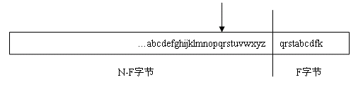

  LZSS采用了一个大小为N的滑动窗口用于在文件中滑动,其中后F大小作为一个前向缓冲,在窗口中前N-F字节内容是已处理部分,而后F字节也就是前向缓冲是待处理部分。如下图示:
  压缩过程就是用前向缓冲中的F字节长的串和前面的N-F个长F的串作比较,例如当F如上图为10的时候,将前向缓冲的qrstabcdfk串分别和前面的zqrstabcdf、yzqrstabcd、xyzqrstabc、wxyzqrstab……总共N-10个串进行比较,寻找最长匹配。在上例中,qrstabcdfk的最长匹配出现在qrstuvwxyz时(即箭头所指位置N-F-10),匹配长度为4即qrst。然后记录下二元组〈匹配位置,匹配长度〉(在上例中是〈N-20, 4〉),放入到输出缓冲区;如果匹配长度少于等于2个字节(例如上例中匹配f时,匹配长度为1),这时用上述二元组记录,反而会造成浪费,因此,直接把原字符放入输出缓冲区。当放入输出缓冲区以后,应该将滑动窗口向后滑动,后F字节中处理过了的字节滑入N-F字节区中,同时从文件中补充相应字节数至后F字节,重复上述处理,直至文件结束。解压缩的过程与此类似,在此不再赘述。
