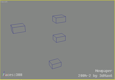

   最下面您将通过一个GIF文件看到一个角色是如何从几个盒子变成一个凶猛的怪兽(为什么不能上传多个图片呢?还有很多说明用的图)

   1笔者见过一些建模教程,发现都是从身体臀部或者胸部开始拉box,对此我有一点不同的看法,认为从脚和手开始拉box比较容易,因为腿部和臂部可以作为单独整体成为参照物,角色即使是很怪的生物,也不会脱离手臂(触手)、腿脚运动基本规律,如果先把手臂和腿做出来,按照运动规律很容易将身体做出来,而且后期的修改也比较容易。
   2面部的面数应相对多一点,因为很少有人注意除了面部以外的结构,若面部细节不够,再好的贴图也不能达到最好的效果。
   3必要的时候,将身体先大卸八块,单独制作最后整合,因为有时候可能太注意整体而忘记局部,事实上从局部开始是也一个不错的选择。笔者就是先将面部做好合成给人体的。
   4做出一半身体之后,合成整体,若您感觉不方便,可以使用3Dmax5以上版本才有的编辑器Symmetry,它将帮助您镜像另一半,(当然,如果您的角色是对称的话)但是在导出前最好做一次堆栈编辑器,让模型成为Edit Mesh,并对所有点执行一次Weld,否则将会出现明显的缝隙,这个是玩家不想看到的。
   5最后,在过程中多存盘,而且是不同的文件,例如Role1.max、Role2.max、Role3.max,如果您有特殊用途可以增加其他标示,最然浪费一点空间,但是比较保险和方便,笔者曾多次被过程文件救了命。
