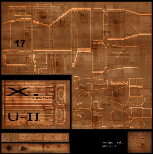

  我们经常在网页或者模型文件夹内看到下面这样的贴图,这种贴图是为了节省程序运算空间提高效率,如果能读取1张贴图就搞定一个模型,就尽量不会读取多个贴图来浪费空间和效率。

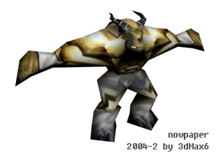

  那么好吧,我们的目的是通过这部分,解决您对UVW贴图的疑惑,让我们先看看最终的效果,以及贴图:
不得不承认这是一个很粗糙的贴图效果,如果您不觉得没有意义的话,请继续往下阅读。

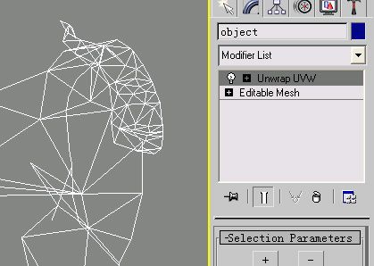

  先认识一下Unwrap UVW编辑器,该编辑器(工具)是3DMAX软件的内置编辑器,主要用于贴图编辑,您可以选择好想编辑的物体之后,在编辑器选项栏内选择启动它。如图:
  我们看到了需要编辑的物体挂上了Unwrap UVW编辑器,那么,让我们看看他的能力。
   Unwrap UVW可以使用子物体选择物体的面,就像上面所显示的这样。

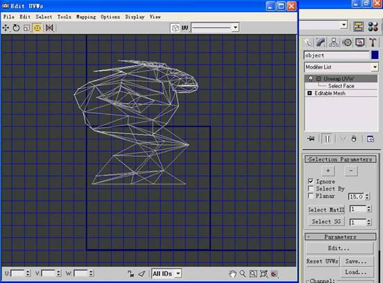

  现在点击Edit..,将会显示一个窗口名为Edit UVWs窗口,显示如下:
  中间那个就是我们可爱的怪物,它已经影射到UVWmap网格上了,我们现在要做的事情是,将它拆成我们需要的样子(注:坐标有点问题,但无伤大雅)

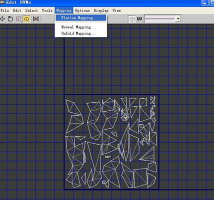

先了解一下基本的拆分功能,笔者不建议您手动拆分,并强烈建议您使用功能,选择Mapping->Flatten Mapping,怪物已经被自动拆成下面的样子(我的天)
  拆的很碎,可怜的怪物已经面目全非了,这样可不行……别紧张,这里只是展示一下它的功能,真正有用的是以下功能:

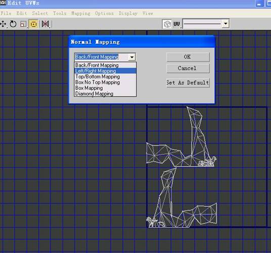

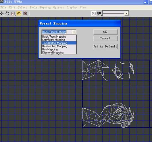

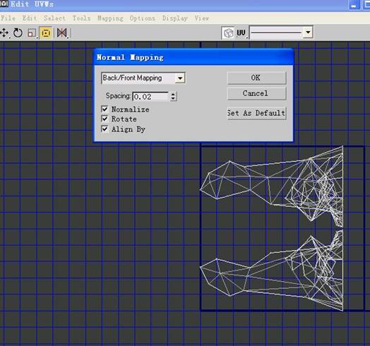

  选择Mapping->Normal Mapping,这时有多个选项,下面将展示功能的最终效果
Back/Front Mapping
Left/Right Mapping
Top/Bottom Mapping
  好了,先参观到这里,其他的请自行演试,上面的几种已经足够我们用的了:P。

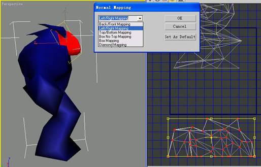

  在经过综合考虑之后,还是先把面数最多的面部搞定,再弄其他的部位,需要在编辑器子物体选项下,选择怪物的面部,(如果您找不到如何开启Unwrap UVW的子物体,请参见"认识Unwrap UVW"),注明:从一半开始做可以更加方便的配置贴图和减少容量,前提是您的模型是对称的。
  然后在编辑器窗口内(Edit UVWs)选择Mapping->Normal Mapping使用Left/Right Mapping整理选择的面,最终是这样的:

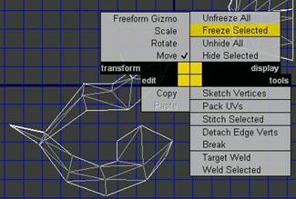

   如果您在拼接过程中有很多点点干扰您的操作,可以使用鼠标右键菜单中Freeze Selected把暂时用不上的点锁定,这样他们就不能干扰您了,需要的时候按UnFreeze All解放他们。如下图:

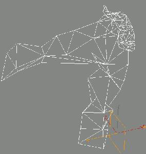

  弯弯曲曲的角制作贴图太麻烦,还是拉直了好做贴图:

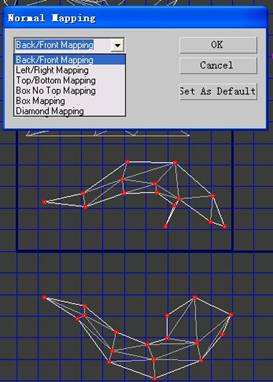

  现在就是是身体了,在编辑器中选中我们的身体,错了,是怪物的身体:D
  下面操作之后,您会看到怪物身体拆分成了前后2个部分(片),这样就很容易制作贴图
  那么好,经过简单的调整,成为了右图样子,但是我们不能这样拿出手,因为还需要调整一下:

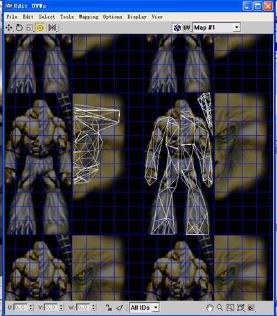

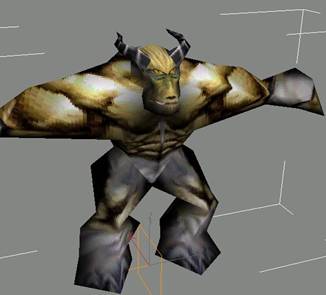

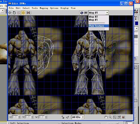

  Ok!基本上完成了,我们把屏幕拍下来放到PhotoShop / Painter里面进行处理(Print Screen SysRq给屏幕拍照放入剪切内存,当然我是这么做的,有没有更好的方法?),调动您的各种纹理资源,按照纹路拼接或者勾画贴图,必要的时候,需要一些滤镜支持,这就看您的创意了,以下是笔者借用网上公开的《魔兽世界》的纹理而制作的一个贴图,
  在Edit UVWs内按照下面选择Pick Texture,可以让贴图显示在窗口内,然后进行进一步调整贴图坐标点,这是一个很有趣的过程,因为距离成功不再遥远。
  贴出来的结果就是这样子:
  但是有些部分不算协调,让我们从新调整细节,您可以多次调整,直到您或您的老板满意为止:
  最终效果:

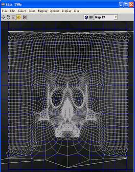

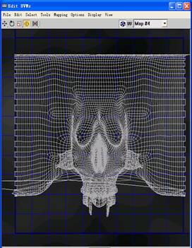

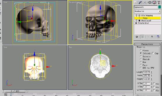

  首先,为人头配置一个UVW Mapping编辑器,并调整Cylindri或者Spheric的编辑方式,当然,这两种方法您可以任选1种,但是结果却是完全不同。

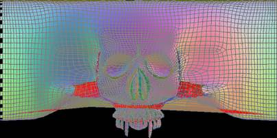

  上面是使用Cylindri的贴图方式,即圆柱方法。这时我们为头像选择Unwrap UVW修改器,看看是什么效果:
Cylindri
Spheric
  我们在Edit UVWs窗口中可以很清楚的看到,人头(骷髅)已经被“扒”成了一个面,虽然这种情况在现实中并不多见(难道你见过吗?),但是被“扒下”的皮确实是这个样子。
  请不要晕倒,使用上面提到的方法转入PhotoShop/Paint里画贴图吧,可以保证您在贴上的时候是您画的效果。如果您有Paint3D那么则不需要这么麻烦,Paint3D这个软件会帮助您做好“扒皮”。
