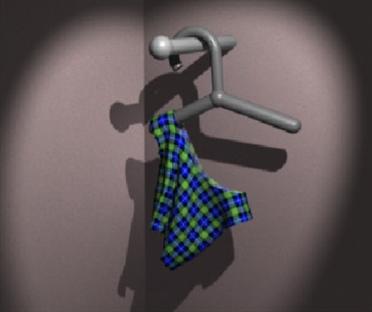

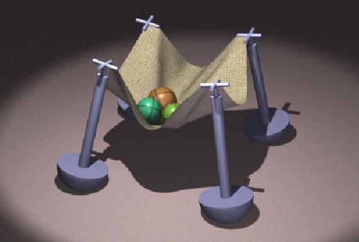

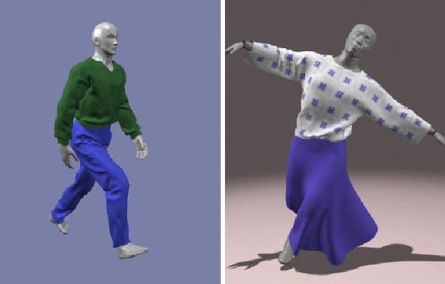

最后放几幅图,让大家看看老外在做布方面的进展(唉!虽说布是我们中国的发明,可到现在又落在老外的后头了)。
