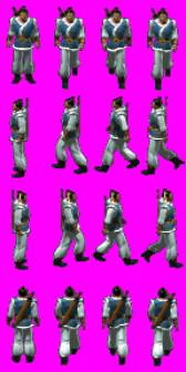

  (二)行走
    要让主角在场景中行走,至少要有上、下、左、右四个行走方向,每个方向4幅图(站立、迈左腿、迈右腿、迈左腿),如图:游戏中一定要将图片的背景设为透明,这样在画人物的时候就不会覆盖上背景色了(这一技术DirectDraw中只要用SetColorKey()函数将原图片背景色过滤掉就行了)。我们让主角位置不动,而使场景移动,即采用滚屏技术来实现角色在场景上移动。这样角色一直保持在屏幕的正中间,需要做的工作只是根据行走方向和步伐不停变换图片而已。行走时的障碍物判断也是每一个场景中必定要有的,有一些道具如树木、房屋等是不可跨越的。对此我主要用一个二维数组来对应一个场景,每一个数组值代表场景的一小格(见图3)。有障碍的地方,该数组的对应值为1,可通过的地方的值为0。
