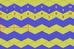

  再讲一下斜角格子的判断,这在随便哪种用鼠标操作的游戏里都是最重要的一个步骤。在斜视角游戏中,因为每个Tile都是菱形的,所以要判断光标所在Tile的位置要比垂直视角的位置判断难上一些,可以这样来做。 将Tile的标号按右图的方式排列,蓝色和黄色分别代表不同的行,但列标号相同的Tile的位置在水平坐标上是一样的,当然会有一些浪费,这也是没有办法的。然后将整个屏幕(假设屏幕大小即是右图的大小,但是有一点要注意,就是屏幕的左上角点最好是一个Tile的中心点,将左上角中心相对于大地图Tile[0,0]中心的位置记为[origin_x,origin_y])按Tile的大小划分为MxN块矩形区域(如右图红线的框法),将光标在屏幕上的位置加上[origin_x,origin_y],就得到了光标在整个地图上的位置。判断鼠标在哪一个矩形区域中,即可知道矩形区域中心Tile的位置,也就知道了这个Tile的中心点的位置。

  如果光标不在中心Tile中,再判断一下光标相对于矩形区域中心的偏移,根据值的正负很容易就判断出光标是在邻近的哪个Tile中了。下面是判断光标位置的源代码。其中px,py是光标在大地图上的位置,mx,my是Tile的位置(这里是以每个Tile大小是64x31计算的)。
#define ABS(x) ((x)>0 ? (x) : -(x))
kx = (px&63)-31;
ky = (py&31)-15;
mx = px>>6;
my = py>>5;
cx = ABS(kx);
cy = ABS(ky);
mx = mx*2+1; // 矩形区域中心的Tile的列号都是奇数
if(cx+2*cy >= 32)
 if(kx > 0)
  if(ky > 0)
   mx++, my++;
  else
   mx++;
 else if(ky < 0)
  mx--;
 else
  mx--, my++;
