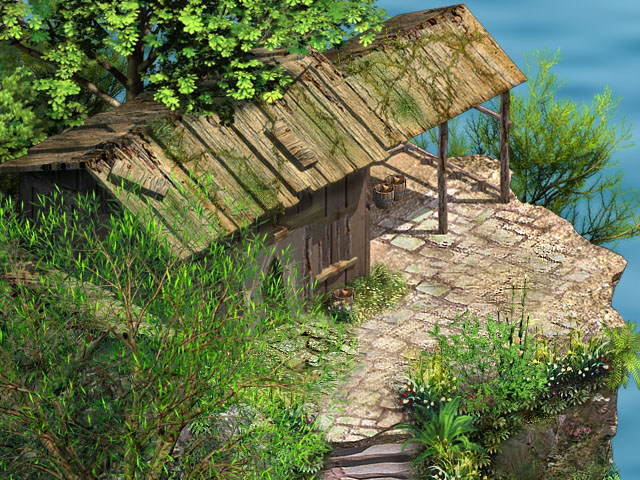

原图(170,446 字节)
    上面这张是大话西游这个游戏中的一个场景. 采用 jpeg 格式. 让大家看到全貌 :) (在大话西游中, 硬盘上就是以 jpeg 算法压缩的场景, 采用多线程动态加载的方式管理图片, 用辅线程只在需要的时候将屏幕附近的场景读入内存,并解码. 这也是一种节省内存的好方法)

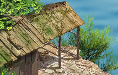

Octree(71,265 字节) 我用 octree 算法, 转换成 256 色的图片, 可以看到, 画面的右边的云层已经明显出了问题.
Octree Dither(78,740 字节) 当我用 octree 的同时, 做了一下 Dither (误差扩散) 情况有了明显的改善, 但是由于 256 色色彩数的限制, 那些白云中出现了杂点.

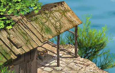

云风的压缩算法(170,446 字节) 我们可以看一下动态16色的算法的效果了. 即使不加 Dither 也很不错不是? 做一些细微的 Dither 会更好. 我们留在下面展示.

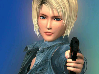

过度色(71,265 字节) 这张图有很多的过渡色, 这将是 256 色模式的致命之处
转换为 256 色(71,265 字节) 很糟糕:( 不是吗? 过渡色的细节全丢失了, 留下了大快的色斑. 这就是简单用 Octree 算法裁减调色盘的结果.
转换为 256 色, 并 Dither(78,740 字节) 经过 Dither 后, 基本不错了:) 只是 mm 的面部变得粗糙, 画面上的背景也多了一些脏乱的杂点.

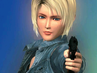

云风的压缩算法(91,492 字节) 换用云风本文中提到的算法, 效果比简单的 256 色图片好很多. 当然, 细节还是很难看.
云风的压缩算法加入Dither处理(59,140 字节) 现在 Dither 一下. 情况能改善许多.
8*8采样(110,516 字节) 当需要提高画质的时候, 我们可以把 16x16 的采样块减少到 12x12 甚至 8x8. 当 8x8 为一个块的时候. 每快的数据为 64bytes (其实 32bytes 为颜色索引) 这和 256 色图片相当. 只是画质不可同日而语. 几乎接近了无损压缩.
