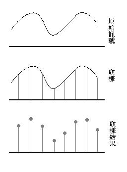

問題在哪裡呢?問題在於取樣的方式。取樣是指把一個連續的訊號,轉換成不連續(離散)的訊號的動作。因為像點的數目是有限多的,所以它一定是不連續的,所以當然就需要這個取樣的動作了。下圖是一個取樣的例子:
Sampling figure
上圖中,黑色的曲線是原始訊號,灰色是直線是取樣點,下圖則是取樣的結果。簡單的說,就是把曲線上面每個取樣點(就是那些灰色直線所在的地方)的數值取出來,這樣就是取樣的動作。一般來說,取樣點之間的距離是固定的。以電腦圖形的例子來看,每個像點就是取樣點。不過,電腦圖形是從一個二維的訊號中,取樣得到一個二維的陣列。所以,取樣看起來是會損失資訊的。另外,因為電腦是以數位的方式存放資料,所以還要把取樣的結果進行數位化。數位化可以看成是「轉成整數」的動作。例如,假設訊號的範圍是 0 ~ 1 之間,想要數位化成 8 位元的資料,就是先把它乘上 255(8 位元數字可以表示 0 ~ 255 的範圍),然後把結果以四捨五入或是直接捨去的方式轉成整數。這個動作當然也會損失資訊。不過,這部分和我們的主題無關。
