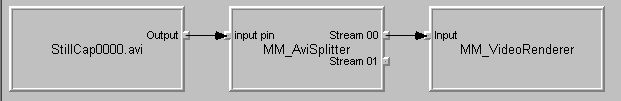

一個寫作機會,順便看了一下 DirectShow 發現它.. 太強大了...
但覺得還是自己用 PIN 連接較好用,雖有點不方便,但 DEBUG 容易。
CODE 很簡單。我用最簡單的幾個 Filter 寫了一個 AVI PLAYER..
利用 DirectX 所提供的 GraphEdit 來做出自己要的 Filter Model 在依照其來建立連接。
PS: 弟沒有使用任何的 Avi Decoder 所以只能解基本的 AVI 格式及音樂。
1. pGraphBuilder->Render(OutPin); & RenderFile() 都會自動建立起一些基本的 Filter。
2. 善用 GraphEdit 中的 "Connect Remote Graph Filter" 功能,會得到很多答案的。
void Test(char *File)
    WCHAR *wfile;
int length;
IGraphBuilder *pGraphBuilder;
IEnumFilters *pEnum;
IBaseFilter *pSource;
IBaseFilter *pAviSplitter;
IBaseFilter *pVideoRenderer;
IBaseFilter *pSound;
IMediaControl *pMediaControl;
IMediaEvent *pMediaEvent;
IVideoWindow *pVideoWindow;
IMediaSeeking *pSeek;
IMediaFilter *pMediaFilter;
IEnumPins *EnumPins;
IPin *OutPin;
IPin *InPin;
ULONG fetched;
PIN_INFO pinfo;
HRESULT hr;
FILTER_INFO FilterInfo;
char szName[256];
CoInitialize( NULL );
    // create graph
    CoCreateInstance(CLSID_FilterGraph, NULL, CLSCTX_INPROC_SERVER, IID_IGraphBuilder, (void**)&pGraphBuilder);
    length = strlen(File)+1;
    wfile = new WCHAR[length];
    MultiByteToWideChar(CP_ACP, 0, File, -1, wfile, length);
    // find the SourceFilter from RenderFile created
    /*pGraphBuilder->EnumFilters(&pEnum);                            (编辑者:此句可能有误)
    while(pEnum->Next(1, &pSource, &fetched) == S_OK)
        pSource->QueryFilterInfo(&FilterInfo);
        WideCharToMultiByte(CP_ACP, 0, FilterInfo.achName, -1, szName, 256, 0, 0);
        FilterInfo.pGraph->Release();
        if(strstr(szName, "avi") != NULL) break;
        pSource->Release();
    pEnum->Release();
    // create filter
    CoCreateInstance(CLSID_AsyncReader, NULL, CLSCTX_INPROC_SERVER, IID_IBaseFilter, (void**)&pSource);
    CoCreateInstance(CLSID_AviSplitter, NULL, CLSCTX_INPROC_SERVER, IID_IBaseFilter, (void**)&pAviSplitter);
    CoCreateInstance(CLSID_VideoRenderer, NULL, CLSCTX_INPROC_SERVER, IID_IBaseFilter, (void**)&pVideoRenderer);
    IFileSourceFilter* FileSource=NULL;
    pSource->QueryInterface(IID_IFileSourceFilter, (void**)&FileSource);
    FileSource->Load(wfile, NULL);
    FileSource->Release();
    // Add filter to graph
    pGraphBuilder->AddFilter(pSource, L"MM_FileSource");
    pGraphBuilder->AddFilter(pAviSplitter, L"MM_AviSplitter");
    pGraphBuilder->AddFilter(pVideoRenderer, L"MM_VideoRenderer");
// find source output
    pSource->EnumPins(&EnumPins);
    EnumPins->Reset();
    EnumPins->Next(1, &OutPin, &fetched);
    EnumPins->Release();
// set the GraphBuilder output pin
//pGraphBuilder->Render(OutPin);
    // find the Avisplitter input
    pAviSplitter->EnumPins(&EnumPins);
    EnumPins->Reset();
    EnumPins->Next(1, &InPin, &fetched);
    InPin->QueryPinInfo(&pinfo);
    pinfo.pFilter->Release();
    while(pinfo.dir != PINDIR_INPUT)
        InPin->Release();
    // connect input & output pin
    pGraphBuilder->Connect(OutPin, InPin);
    InPin->Release();
    OutPin->Release();
    // find the Avisplitter output pin
    EnumPins->Reset();
    OutPin->QueryPinInfo(&pinfo);
    while(pinfo.dir != PINDIR_OUTPUT)
        OutPin->Release();
    // find the VideoRenderer input pin
    pVideoRenderer->EnumPins(&EnumPins);
    EnumPins->Reset();
    // connect
    InPin->Release();
    OutPin->Release();
    pGraphBuilder->QueryInterface(IID_IMediaControl, (void **)&pMediaControl);
    pGraphBuilder->QueryInterface(IID_IMediaEventEx, (void **)&pMediaEvent);
    pGraphBuilder->QueryInterface(IID_IVideoWindow, (void **)&pVideoWindow);
    RECT rc;
    HWND hwnd = m_hWnd;
    GetClientRect(hwnd, &rc);
    pVideoWindow->put_Owner((OAHWND)hwnd);
    pVideoWindow->put_WindowStyle(WS_CHILD);
    pVideoWindow->put_Left(0);
    pVideoWindow->put_Top(0);
    pVideoWindow->put_Width(rc.right - rc.left);
    pVideoWindow->put_Height(rc.bottom - rc.top);
    pVideoWindow->put_Visible(OATRUE);
    hr = AddGraphToRot(pGraphBuilder, &g_dwGraphRegister);
    if (FAILED(hr))
        g_dwGraphRegister = 0;
    pMediaControl->Run();
    long evCode;
    pMediaEvent->WaitForCompletion(INFINITE, &evCode);
    pMediaControl->Stop();
    pVideoWindow->put_Visible(OAFALSE);
    pVideoWindow->put_Owner(NULL);
    pVideoWindow->Release();
    pMediaEvent->Release();
    pMediaControl->Release();
    if (g_dwGraphRegister) RemoveGraphFromRot(g_dwGraphRegister);
    pSource->Release();
    pAviSplitter->Release();
    pVideoRenderer->Release();
    pGraphBuilder->Release();
    CoUninitialize();

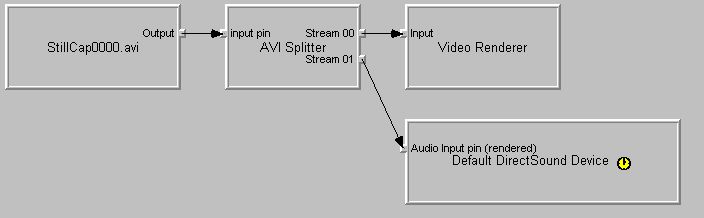

就像前面說的,因為 RenderFile 會自動建立 Filter 因此更簡單的方法是都不建 Filter。
    WCHAR *wfile;
    int length;
    IPin *OutPin;
    IPin *InPin;
    ULONG fetched;
    PIN_INFO pinfo;
    HRESULT hr;
    char szName[256];
    // create graph
    // load file source and create some filter by itself
    // include the follow filter will auto created
    // Source, AviSplitter, VideoRenderer, SoundRenderer
    hr = pGraphBuilder->RenderFile(wfile, NULL);
        pSource->Release();
    pEnum->Release();
    // find the SoundFilter
    while(pEnum->Next(1, &pSound, &fetched) == S_OK)
        pSound->QueryFilterInfo(&FilterInfo);
        if(strstr(szName, "Sound") != NULL) break;
        pSound->Release();
    pEnum->Release();
    // find the sound input pin
    pSound->EnumPins(&EnumPins);
    EnumPins->Reset();
    // disconnect the sound renderer pin
    pGraphBuilder->Disconnect(InPin);
    InPin->Release();
    pGraphBuilder->QueryInterface(IID_IMediaEvent, (void **)&pMediaEvent);
    pVideoWindow->put_Caption((BSTR)"123");
    long evCode;
    CoUninitialize();
