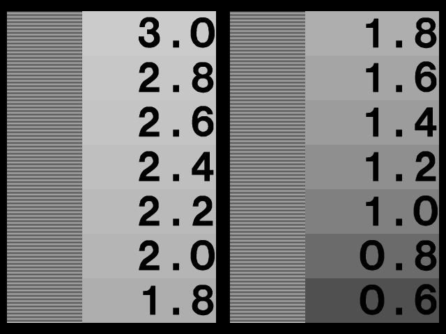

那要如何找出螢幕的 gamma 值呢?這並不是個非常容易的事。不過,如果只想要找出「大概」的 gamma 值,那可以參考下面的圖(此圖由 PNG 發展小組提供):
Gamma Correction
這個圖的使用方式,是先把螢幕的 contrast(通常以半黑半白的圓形表示)調到最高,並把亮度調低,直到黑色部分成為真正的黑色(不能是深灰色)。然後和螢幕保持一定距離,看看對哪一個數字的區塊中,左右兩半的亮度最接近。要注意的是,很多因素都會影響到 gamma 值,包括螢幕的亮度設定(brightness)、四周的照明等等。同時,這個方式只能找出一個大概的 gamma 值,並不是很精確。
目前大部份的顯示晶片都提供 gamma 值設定的功能。所以,在找出螢幕的 gamma 值後,可以設定顯示晶片的 gamma 修正功能。經過 gamma 修正後,上圖中亮度最像的應該會是 1.0 的區塊。以下是 NVIDIA 的 Detonator 系列 driver 中,設定 gamma 值的畫面:

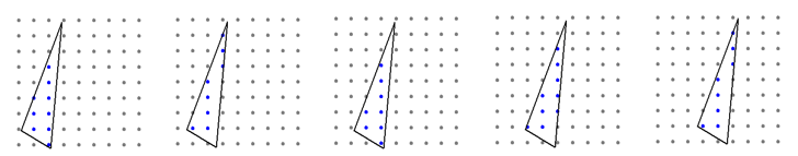

上圖顯示一個小的三角形,在像點組成的格子點中,慢速移動時產生的現象。藍色的點是位於三角形內部的像點,也是在畫這個三角形時,會被畫出來的像點。可以看到,當三角形在移動時,像點的變化相當不規則。這會讓人覺得這個三角形在閃爍。而且,雖然三角形的面積並沒有改變,但是它所蓋住的像點數目卻都不太一樣,有時蓋住了八個像點,有時卻蓋住九個。這實在不是一個好現象。
事實上,這種形式的失真,對人眼是最敏感的。它的影響甚至要大過邊緣的鋸齒狀所帶來的影響。也許有人會說,畫面上很少會出現這麼小的三角形吧!但是,在 3D 繪圖中,不管物體原來有多大,如果它的距離遠,那就會因為透視投影的關係,而變得很小。如果觀察者不動,那它的移動速度對觀察者來說,也會變慢。所以,這種情形其實是十分常見的。

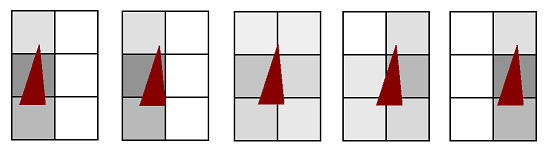

可以看到,利用了 box filter 後,像點顏色的變化比較不會那麼突兀。但是,box filter 還是有一個問題。當一個三角面的某一部份都是在像點內部移動,而且所佔的面積都不變的時候,那個像點的顏色也不會改變。上圖中的第一列就是個例子。也就是說,只要三角面只在像點的範圍內部移動,像點的顏色就不會改變。但是,當它開始離開像點範圍時,包括這個像點,和它正在進入的像點,顏色就會開始改變。如果三角面移動的速度不快,那就會變成在大部份時間中,像點的顏色都不變(因為三角面都在這個像點的範圍內),然後突然開始變化(因為三角面開始移動到另一像點)。這樣還是會有一些「閃爍」的感覺。
如果我們現在改用另一個方法,也就是說,不要用一般的平均,而是加上一個權重,也就是 weighted average。給愈靠近像點中心的取樣點更高的權重,而在邊緣的取樣點則給比較小的權重,那即使三角面只在像點內部移動,也會有顏色的變化,那就不會有閃爍的感覺了吧!但是,不幸的是,這樣還是會有問題。當三角面從像點的中心移到邊緣時(但是還沒有超出像點的範圍),三角面的面積並沒有改變。但是,因為邊緣的權重較小,像點的顏色會改變。這樣會很奇怪。事實上,在三角面很小的時候,這樣反而會加強閃爍的現象。
