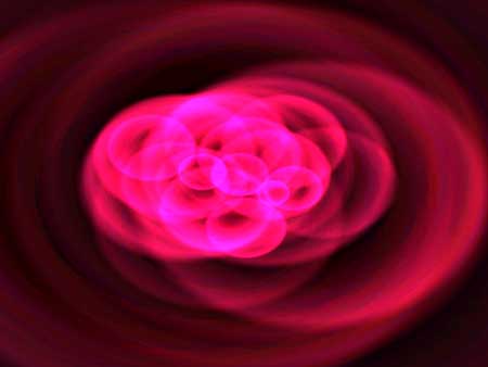

图 1. MSDNSparkles 屏幕快照
图 1 显示了该示例的一个屏幕快照;要想真正欣赏这些图像,您必须花上一定的时间来观察屏幕保护程序的形态变化。
根据 Direct3D "ScreenSaver" 示例,MSDNSparkles 屏幕保护程序将一个粒子系统与一些随机的戏法结合起来;如果这种方式与 alpha 混色相结合,就会产生梦幻般的图像。这是一个使用 ONE:ONE 操作符进行加色的示例,这会产生一些确实有趣的发光效果。

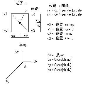

DrawSparkles 对粒子系统定位代码中使用的前面方向进行计算。该值被用来生成每个粒子各顶点的偏移量。图 5 对此进行了说明。
图 5. 粒子定位
为了提高效率,闪烁效果按绘制的纹理进行排序。索引列表及 DrawIndexedPrimitive 用来绘制粒子系统的四边形。

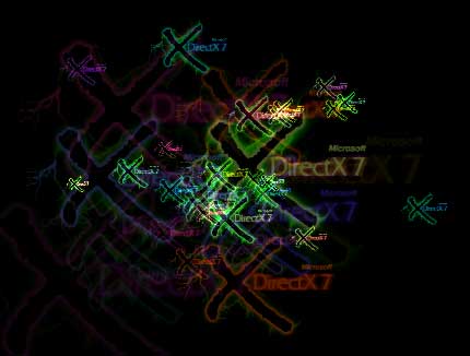

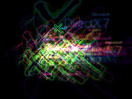

图 6 和图 7 显示了由 alpha 混色粒子系统产生的图像的附加屏幕快照。
图 6. MSDNSparkles 屏幕快照 2
图 7. MSDNSparkles 屏幕快照 3

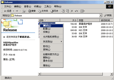

MSDNSparkles 的实现过程到此结束。当您构建这个项目时,可以通过用鼠标右键单击 MSDNSparkles.scr 文件,对产生的屏幕保护程序进行测试、配置和安装。图 6 对此进行了说明。结果是基本的,但也不无快意。
单击可查看较大的图像 (14.8 KB)
图 8. 单击右键可对屏幕保护程序进行测试、配置和安装
