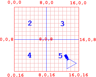

Test 1
方法如下:我们从根节点开始问“摄象机是否在根节点的包围坐标内?”我们说是。我们知道摄 象机在根节点的一个子节点内,于是测试他们,“摄象机在节点2的包围坐标内吗?”这里回答不, 于是我们离开节点2和它的子节点。这样我们就可以不用测试节点2的64个单元了,不坏,不坏。

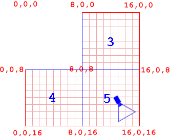

Test 2
你可以看图8,我移出了节点2和它的子节点。继续测试,“摄象机在节点3的包围坐标内吗?” ,回答不,于是我们可以安全的离开节点3和它的子节点。

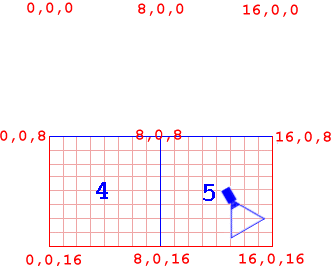

Figure 9
Test 3
继续“摄象机在节点4的包围坐标内吗?”回答不测试节点5。
Figure 10

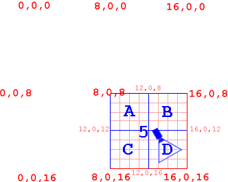

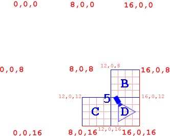

这时,摄象机在节点5的包围坐标内,我们测试它的子节点,我们给他的子节点命名为A,B,C,D, 测试第一个子节点“摄象机在节点A的包围坐标内吗?”如图10,不在,于是我们离开节点A和它的子节 点。
Figure 11
Test 5
现在测试节点5的第二个子节点,“摄象机在节点B的包围坐标内吗?”如图11。不在

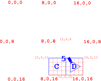

Figure 12
Test 6
现在测试节点5的第三个子节点,“摄象机在节点C的包围坐标内吗?”如图12。不在

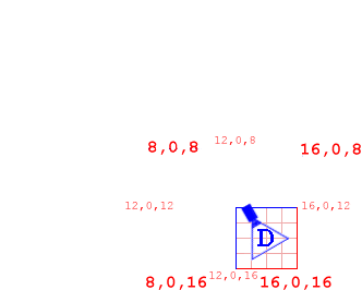

Figure 13
Test 7
OK,他一定在节点D中,“摄象机在节点D的包围坐标内吗?”,是的,太好了,我们将在这里停止。 考虑一下上面的测试,共有16次测试(节点D内),结果是有5个单元被看见,测试总数是7+16为23。 我们从256减少为23次。
