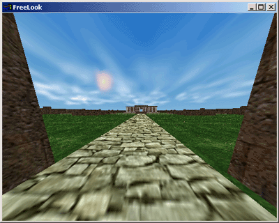

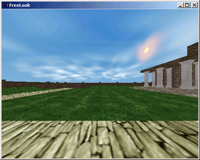

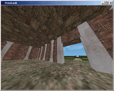

  这个程序很简单,是一个模拟“第一人称射击游戏”的程序,确实很简单——简单到简陋的程度(至少我是这么认为地)——没有碰撞检测,没有光照,没有LightMap,没有BSP树,没有敌人(也就没有AI),没有武器:天那,什么也没有!整个程序除了显示一张这种游戏的场景并让游戏者在其中自由运动之外,什么也不干。(知道为什么“第一人称射击”要加引号了吧 :D)是我用不到两天的时间写着消磨时间的。下面是这个程序的一些截图:
