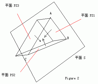

3、因为前后两帧物体在平面的异侧,说明物体穿过了平面S。但这时还不能说物体与三角形发生了碰撞,因为平面是无边界的,还需进一步判断物体是否在三角形三条边范围之内穿过平面S。过三角形的三边,做垂直于三角形的平面PS1,PS2,PS3。并且令它们的法线指向三角形的内部,如下图所示:
为了体现物体和三角形所能接近的最短距离,这三个平面也需要做一个平移L,只不过是沿着其法线负方向:

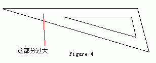

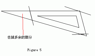

我们将依靠这三个平面来判断物体是否是在三角形三边所界定的范围之内穿过平面S的。但是,如果三角形有很尖利的锐角,就会使其界定的区域过大,如figure4中所示。所以我们需要另外三个与它们平行的平面PS4,PS5,PS6 来削去产生的锐角(figure5)。产生这三个平面很容易,只需将PS1、PS2、PS3分别向它们的法线正方向平移到与之相对的顶点,再加上L。
现在,判断物体位置是否在这六个平面之内,如果是,则做4,否则,做5。
