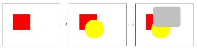

要做到去除隱藏面的最簡單方法,就是「畫家演算法」(Painter's algorithm)。這個方法的原理非常簡單,也就是先畫遠的東西,再畫近的東西。這樣一來,近的東西自然就會蓋住遠的東西了。因為油畫的畫家通常會用這樣的方法,所以這個方法被稱為「畫家演算法」。下圖是一個例子:
Painter's algorithm
上圖中,紅色的圓形最遠,所以最先畫。然後是黃色的三角形,最後是灰色的方形。照遠近的順序來畫,就可以達到去除隱藏面的效果。所以,只要把 3D 場景中的三角面,以對觀察者的距離遠近排序,再從遠的三角面開始畫,應該就可以畫出正確的結果了。

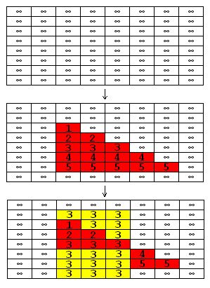

Z buffer 的原理非常簡單。在繪製 3D 場景時,除了存放繪製結果的 frame buffer 外,另外再使用一個額外的空間,也就是 Z buffer。Z buffer 記錄 frame buffer 上,每個 pixel 和觀察者的距離,也就是 Z 值。在開始繪製場景前,先把 Z buffer 中所有的值先設定成無限遠。然後,在繪製三角面時,對三角面的每個 pixel 計算該 pixel 的 Z 值,並和 Z buffer 中存放的 Z 值相比較。如果 Z buffer 中的 Z 值較大,就表示目前要畫的 pixel 是比較近的,所以應該要畫上去,並同時更新 Z buffer 中的 Z 值。如果 Z buffer 中的 Z 值較小,那就表示目前要畫的 pixel 是比較遠的,會被目前 frame buffer 中的 pixel 遮住,所以就不需要畫,也不用更新 Z 值。這樣一來,就可以用任意的順序去畫這些三角面,即可得到正確的繪製結果。下圖是一個例子:
An example of Z buffer
上圖中,紅色的三角面雖然先畫出來,但是因為使用了 Z buffer,所以後畫的黃色方塊還是只會遮住適當的部分,而不會連較近的部分都遮住。這就顯示出 Z buffer 的效果。

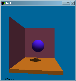

不過,Z buffer 並非全無問題。一個很大的問題是在於精確度上。如果有兩個三角面很靠近,而其中一個完全在另一個之前,那應該只能看到一個三角面才對。但是,如果 Z buffer 的精確度不夠,那這兩個三角面每個 pixel 的 Z 值可能會很接近。再加上計算出來的 Z 值一定會有誤差,所以,很可能會造成應該被遮住的三角面,卻有一些 pixel 沒有被遮住。這種情形稱為 Z fighting。下圖中,球在地面上的影子就是一個例子:
An example of Z fighting
要避免這類問題,就要避免在場景中出現太過靠近,且接近平行的三角面。一般的場景不太會出現這個情形。不過,Z buffer 的精確度問題並不只是這樣而已。在下一部分會對這個問題有更詳細的說明。
