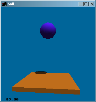

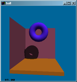

Shadow result without stencil buffer
上圖中,陰影跑到地板的外面去了。這裡需要一個方法,把陰影切到地板的範圍內。這個例子中,地板的邊界是直線,所以可以用 user defined clip planes 來做。不過,如果地板是奇怪的形狀,就需要別的方法。
而且,光是把陰影切到地板的範圍內是不夠的。通常陰影是用 blending 的方式畫上去的。如果一個物體的形狀比較複雜,那有些地方可能會 blend 兩次或更多次。這樣會讓陰影看起來不是同一個顏色,即有些地方顏色較深而有些地方較淺。

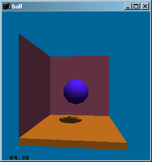

下圖是一個完整的例子:
Complete shadow result

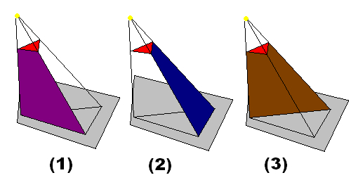

其實方法很簡單。想像許多射線,由觀察者射向每個 pixel。如果射線和「陰影錐」完全沒有交集,它所對應的 pixel 當然就不會和「陰影錐」有交集。不過,即使是射線和「陰影錐」有交集,並不一定表示該 pixel 就一定和「陰影錐」有交集,因為射線可能會射入「陰影錐」後又射出。所以,只有在射線射入「陰影錐」之後,在離開「陰影錐」之前就遇到其對應的 pixel 時,才表示這個 pixel 和「陰影錐」有交集。下圖顯示出各種不同的情形:
Detailed Shadow Volume
上圖中的 (1) 和 (2) 都是面對觀察者的面,所以它們所涵蓋的 pixel,就是「射線會射入陰影錐」的 pixel。而 (3) 則是背對觀察者的面,所以它所涵蓋的 pixel 是「射線會離開陰影錐」的 pixel。所以,會和陰影錐有交集的 pixel,就是 (1) + (2) - (3) 的那些 pixel,也就是陰影所在的位置。

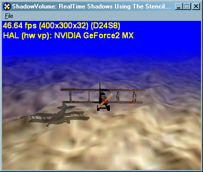

下面的畫面是 volumetric shadow 的結果,是由 DirectX 8 SDK 中的一個示範程式所產生的。這個程式的結構並不複雜,所以有興趣的話,可以自行參考它的原始碼。
Shadow Volume Result
