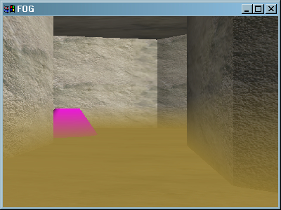

S = -0.005 Z - 0.1
當然,這些值的決定和場景的大小有密切的關係,就和一般的 fog 一樣。這樣設定會產生類似下圖的結果:
Z based texture fog

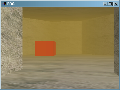

有些遊戲(例如 Quake 3 Arena)的某些場景中,有 volumetric fog 的效果。也就是說,它的 fog 是出現在距地面一定高度的地方。這樣的 fog 只要簡單修改一下 texture coordinate generation 函式,把它改成以 Y 為主而非以 Z 為主就可以了。例如,如果希望 fog 在 Y = 5 開始出現,而在 Y = -11 時飽合,那需要的式子是:
S = -0.0625 Y + 0.25
這樣的設定,在前面的場景中,會產生類似下圖的結果:
Y based texture fog
要注意的是,這種 fog 和前面的 fog 不同,它在 eye space 中會隨著觀察者而改變。所以要在 MODELVIEW 矩陣設定至觀察者位置後,才設定 texture coordinate generation 函式。

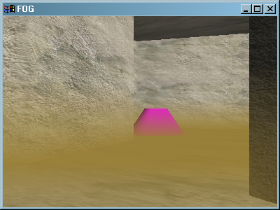

不過,這種 fog 還有一個問題。如果它太高,離觀察者很近,那離觀察者較近的部分,應該會比較清楚才對(也就是 fog 應該不會這麼濃)。但是,這樣就沒辦法用 1D 的貼圖來決定了,因為這不是線性關係。不過,如果不考慮 X,它還是可以用 2D 的貼圖來做(想要做出真正的效果需要 3D 貼圖)。
下圖是一個用 2D 貼圖做出來的結果:
YZ based texture fog
可以看出,距離較近的部分,fog 比較不會那麼濃。
