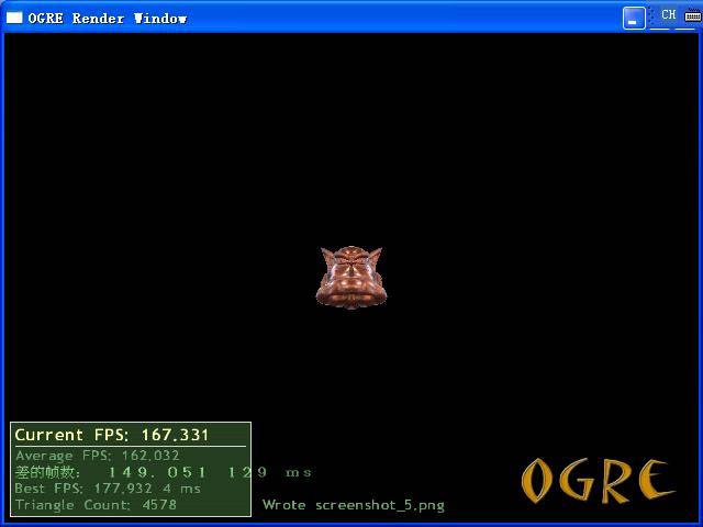

4.结果。
  在OpenGL和DX9.0中成功的支持了中文,但是DX7.0中竟然出现了运行错误,具体问题还不清楚,还望各位高手指教。
  因为字体本身原因,文字很扁平的不好看,索性又改了改Ogre::Font,Ogre::FontManager两个类,实现脚本中支持修改文字纵横比例的系数的proportion,当这个值设置为0.8的时候比较好看了。
