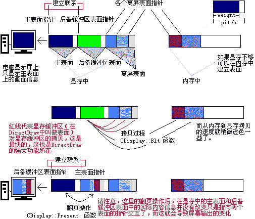

DirectDraw的工作原理
我们这里还是用图表方式展现给大家吧!
  细心的朋友可以很明显地注意到图示中的右上角的图解中说明,表面对象有两个宽度,一个是WIDTH,一个是PITCH。WIDTH就是创建表面时所给出的那个宽度,而PITCH是表面的实际宽度,是按字节算的。在许多显卡上,PITCH和WIDTH是相等的,比如在640x480的高彩模式下, PITCH为1280。而在某些显卡上,PITCH比WIDTH要大。比如在640x480的256色模式下,当WIDTH是640时,PITCH为 1024而不是640,这些显卡这样做是为了更好地进行数据对齐来提高性能或达到其它目的。所以,我们在实际编程时,为了保证程序的兼容性,必须按 PITCH处理。 但这些硬件的底层问题,我们不用太关心,只要稍有了解就可以了。

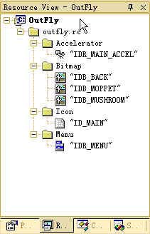

来看看我们的工程文件结构吧,还有工程中的资源。
在工程资源中我们的 ID 号是都用的字符串表示的,笔者认为这样更加方便。
