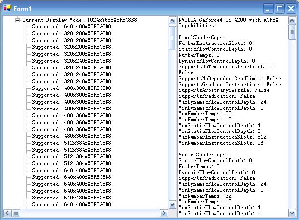

  用一个简单的程序测试一下这个功能,它将以树状结构显示出系统里的适配器,以及他们所支持的显示模式:
  1.创建新的C# Windows Formd工程;
  2.添加DirectX组件;
  3.创建一个TreeView控件,并且占满整个窗口:把Dock属性设置为fill

虽然代码看起来有一点点多,但它所做的事情实际上是非常简单的。你可以先分来来看看我们都作了些什么。首先,我们枚举系统里的适配器。C#的 Foreach迭代器使这个过程异常的简单。对每一个适配器来说,这个循环都只执行一次,并且用给定的适配器填充AdapterInformation结构。观察一下AdapterInformation结构,有以下几个成员
Public struct AdapterInformation
    int adapter;
    DisplayMode CurrentDisplayMode;
    AdapterDetails Information;
    AdapterDetails GetWhqlInformation();
    DisplayModeEnumerator SupportedDisplayModes;
  这里adapter成员指创建device时的适配器序数。序数是一个基于0的索引,并且序数的个数等于系统里适配器的个数。两个返回AdapterDetails结构的成员都使用同一个方法返回同样的结果。对Information成员来说,Windows Hardware Quality Labs(WHQL)并不返回细节,而GetWhqlInformation却可以。获得这些信息要花费一些代价及事件,所以我们把它分成两部分。
  AdapterDetails结构保存了适配器的大量信息,包括对适配器自身的描述以及驱动信息。虽然这不是一定会用到的,但应用程序却能依次作出对硬件类型的判断。
  剩下的两个成员返回DisplayMode结构。这些结构包含了大量的显示模式,包括显示的高度和宽度,刷新率以及使用的格式。CurrentDisplayMode返回当前的显示模式,SupportedDisplayModes返回适配器所支持的模式的列表。
  So,我们用从Information属性获得的对device的描述作为tree view的根节点。然后加入了一个表示驱动程序名字以及版本号的子节点。同样也加入了一个显示当前显示模式的子节点,并且在这个子节点下列出了所有支持的显示模式。
  运行程序,可以看到包含了所有支持模式的列表。填充present parameter结构时,这些模式都能当作正确的后备缓冲格式。每一个枚举出来的模式后面都有一个以固定模式显示的字符串(e.g X8R8G8B8),字母和数字交替出现。字母表示了数据的类型,数字表示这种类型的数据所占的位数。下边是常见的字母:
  A――alpha B――blue X---unused L----luminance R----red P----palette G---green
  (虽然有很多种格式,但只有几种能正确的用于后备缓冲以及显示模式。可用于后备缓冲的模式包括:A2R10G10B10, A1R5G5B5, A8R8G8B8, X1R5G5B5, X8R8G8B8, R5G5B5; Display formats can be the same as the back buffer formats, with the exception of those that contain an alpha component . The only format that can be used for a display weith alpha is A2R10G10B10,and even then that’s only in full-screen mode.)
  每种类型所占的位数加起来,就是这种格式的总大小。比如X8R8G8B8,就是32位的格式,红、绿、蓝各8位,还有8位没有使用。

  我们把每一个device能完全用硬件实现的功能都叫做“capability”,或简称做“Cap”。Direct3D有一个Caps结构可以列出 device所支持的每一种可能的capabilities。创建了device之后,就可以使用device的Caps属性来检测他所支持的特性,但如果在创建设备之你就想知道device所支持的特性该怎么办呢?自然,Manager类也有一个方法能完成这个任务。
  现在,先前的程序里加一点点代码来获得系统里每一种适配器的capabilities。我们将不再使用tree view来显示这些capabilities,应为这可能包含了数百种capabilities。最好的方法是使用一个text box。回到windows form的设计模式,把tree view的Dock属性改为“Left”,把宽度改为现在的一半;入text box控件,把Dock属性设置为“Fill”,Multiline设置为true,Scrollbars设置为“both”。
  现在你可能想为程序添加一个钩子(hook),这样在选择了一个适配器之后,textbox里的数据也会更新。使用tree view的AfterSelect事件,添加如下代码:
private void treeView_1AfterSelect(object sender, System.Windows.Forms.TreeViewEcentArgs e)
    if (e.Node.Parent == null)
        textBox1.Text = e.Node.Text + “Capabilities: \r\n\r\n” + Manager.GetDeviceCaps(e.Node.Indes, DeviceType.Hardware).ToString().Replace(“\n”, “\r\n”);
如你所见,相当简单。运行一下看看结果吧。
