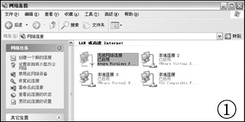

    第1步 在控制面板中打开如图1所示“网络连接”窗口。

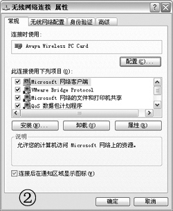

  第2步 右键单击“无线网络连接”图标,在快捷菜单中单击“属性”,显示如图2所示“无线网络连接属性”对话框。
按此在新窗口浏览图片

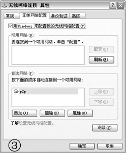

  第3步 选择“无线网络配置”选项卡(如图3所示),并选择“用Windows来配置我的无线网络配置”复选框,启用自动无线网络配置。
按此在新窗口浏览图片

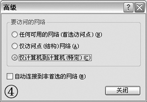

  第4步 单击“高级”按钮,显示如图4所示“高级”对话框。
  第5步 选择“仅计算机到计算机(特定)”选项,实现计算机之间的连接。若既直接连接至计算机,又保留连接至接入点的功能,可选择“任何可用的网络(首选访问点)”选项。
  需要注意的是,在首选访问点无线网络中,如果有可用网络,通常会首先尝试连接到访问点无线网络。如果访问点网络不可用,则尝试连接到对等无线网络。例如,如果工作时在访问点无线网络中使用笔记本电脑,然后将笔记本电脑带回家使用计算机到计算机家庭网络,自动无线网络配置将会根据需要更改无线网络设置,这样无需用户作任何设置就可以直接连接到家庭网络。

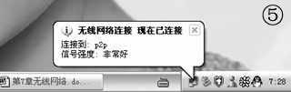

  第6步 依次单击“关闭”和“确定”按钮,建立计算机之间的无线连接,显示如图5所示信息框,提示无线网络连接已经连接成功。
  由于Windows 98/Me/2000/XP可以自动为计算机分配IP地址,也就是说,即使没有为无线网卡设置IP地址,而且网络中没有DHCP服务器时,计算机将自动从地址段中获得一个IP地址,并实现彼此之间的通讯,从而共享文件夹和打印机。但是,若欲实现网络的所有功能,则应当为每个网卡都分配一个IP地址,尤其是对小型网络而言。

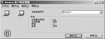

  第1步 依次单击“开始→程序→Wireless→Client Manager”,显示如图6所示“Wireless客户机管理器”窗口。

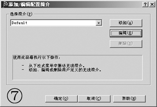

  第2步 在“操作”菜单中选择“添加/编辑配置简介”,显示如图7所示对话框。
按此在新窗口浏览图片
  第3步 单击“编辑”按钮,显示如图8所示对话框。若单击“添加”按钮,可新建一个无线网络配置。如果计算机频繁地在家庭和办公网络中移动,可创建多个配置文件,届时只需选择适当的配置文件,即可快速融入与之相匹配的无线网络。

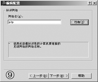

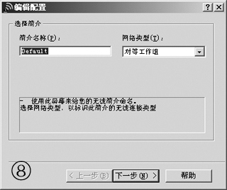

  第4步 在“网络类型”下拉列表中选择“对等工作组”选项,显示如图9所示对话框。
按此在新窗口浏览图片
  第5步 单击“扫描”按钮,扫描并显示当前可用的对等无线网络,如图10所示。
  第6步 在列表中选择搜索到的无线网络,单击“确定”按钮。

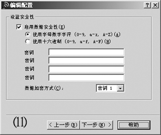

  第7步 单击“下一步”按钮,显示如图11所示对话框。选中“启用数据安全性”复选框,在数据传输时进行加密,确保无线网络的通讯安全。在“密钥”中键入欲设置的密钥。当然,如果传输的不是敏感文件,也可不选中该复选框进行加密。未加密传输时,将更少地占用计算机资源。

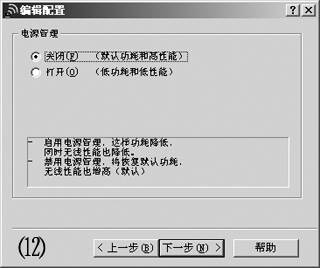

  第8步 单击“下一步”按钮,显示如图12所示对话框。如果使用的是笔记本电脑,可以选择“打开”选项,启用电源管理功能,以减少对电能的消耗。当然,此时无线性能也会降低,通信速率和传输距离都会有所下降。当关闭电源管理时,虽然会消耗较多的电能,但无线性能也会随之提高,通信速率和传输距离都会恢复到默认值。

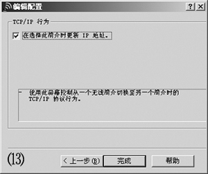

  第9步 单击“下一步”按钮,显示如图13所示对话框。选中“在选择此简介时更新IP地址”复选框,当计算机从一个网络移动至另一个网络时自动更新IP地址。
  第10步 单击“完成”按钮,返回配置主窗口,无线网络连接成功。
