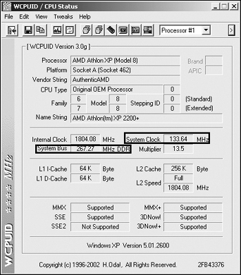

  先来看看AMD的EV6总线,当时钟发生器发出频率为133MHz的方波时钟信号时,EV6总线可以利用同一方波的上升沿和下降沿分别完成一次触发。因而采用二次触发的结果是:可以轻易的使处理器与系统控制器(芯片组)之间的总线频率达到两倍于外频的速度。以Athlon XP 2200+为例,EV6总线可以在外频为133MHz的时候,得到等效于133MHz×2=266MHz的前端总线频率(如图1)。这样做,无疑可以非常有效地提升处理器与内存、芯片组之间进行数据交换的带宽。

  再来看看Intel的Quad Pumped(4倍并发)总线,该技术可以使系统总线在一个时钟周期内传送4次数据。对于前端总线频率为400MHz的P4处理器(外频为100MHz)来说,Quad Pumped Bus可以在一个时钟周期内,在总线上同时传送四路64bit数据。因此,其前端总线的实际数据传输性能相当于4条100MHz的前端总线之和。图2是P4 2.4GHz处理器在WCPUID软件中的数据。我们可以看出该型号P4处理器的System Clock为100MHz,而System Bus(前端总线)的频率值则通过QDR技术,提升到了400MHz。
图2 Quad Pumped总线中的外频与FSB是1∶4的关系
  目前最快的Athlon XP平台的FSB已经达到了400MHz,最快的P4平台的FSB已经达到了800MHz,但它们的外频都是200MHz。只要我们了解了EV6总线和Quad Pumped总线的工作方式,就能够很容易的掌握外频和前端系统总线的关系了。
