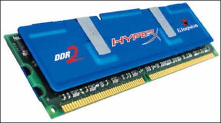

 3、Kingston ValueRam/HyperX系列DDR2内存
  Kingston作为传统的内存大厂,其产品一向以质量稳定,超频性能优异而著称。在这DDR2的浪潮中,Kingston当然不能落后,也迅速的推出了高端产品――DDR2 533的内存。
  其中ValueRam系列DDR2内存是针以主流市场推出的产品。此系列产品并没有配置散热片,一般采用ELPIDA E5108AB -5C –E颗粒,内存的工作频率为266HMz,延时参数为(Latency CL-tRCD-tRP,4-4-4)。常见的主要有256MB、512MB两种容量。
  同时,金士顿针对玩家的HyperX系列内存也推出了DDR2内存产品,分别是DDR2 533和DDR2 667的产品。延时方面,Kingston HyperX PC2-4300的参数标准设为3-3-3-10,而PC2-5400 参数为4-4-4-10,SPD参数完全符合JEDEC组织制定的PC2-5400标准——4-4-4-12。如果您是一位追求极致性能的狂热玩家,那么金士顿HyperX DDR2无疑是最酷炫的选择。

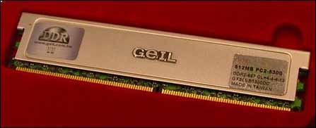

  6、GeIL PC2-5300内存套装
  金邦这款GeIL PC2-5300内存套装是一款DDR2-667内存套装,是专为发烧友所准备。此款产品延续了金邦一贯的精工细作,不但采用了6层PCB---金邦宣称这些内存模块使用了特殊的PCB板-----主要特征是可以尽可能减少电磁干扰的影响,同时也在内存条上加装了散热片,以增强散热效果。这些模块支持240针脚、1.8伏特工作电压、显存颗粒为FBGA封装,标称规格为667MHz、4-4-4-12 timings和1.9v工作电压,不过有些PC2-5300内存的SPD所提供的参数与这有出入在667MHz频率的时序为5-4-4-12。金邦还在内存模块上粘贴了温度感应标志,汇报散热器温度。虽然是一个好想法,但内存安装好以后标志都看不到了,因而对真正监测内存温度不是很有用。
