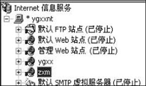

  作为校园网的服务器,很多学校将该服务器同时作为网站服务器,而IIS的漏洞也是一个棘手的问题。实际上,你可以通过简单的设置,完全可以将网站的漏洞补上。你可以将IIS默认的服务都停止(如下图,FTP服务你是不需要的,要的话笔者推荐用Serv-U;“管理Web站点”和“默认Web站点”都会给你带来麻烦;SMTP一般也不用),然后再新建一个Web站点。
  设置好常规内容后,在“属性→主目录”的配置中对应用程序映射进行设置,删除不需要的映射,这些映射是IIS受到攻击的直接原因。如果你需要CGI和PHP的话,可参阅一些资料进行设置。
  这样,配合常规设置,你的IIS就可以安全运行了,你的服务器就有了第二道防线。
